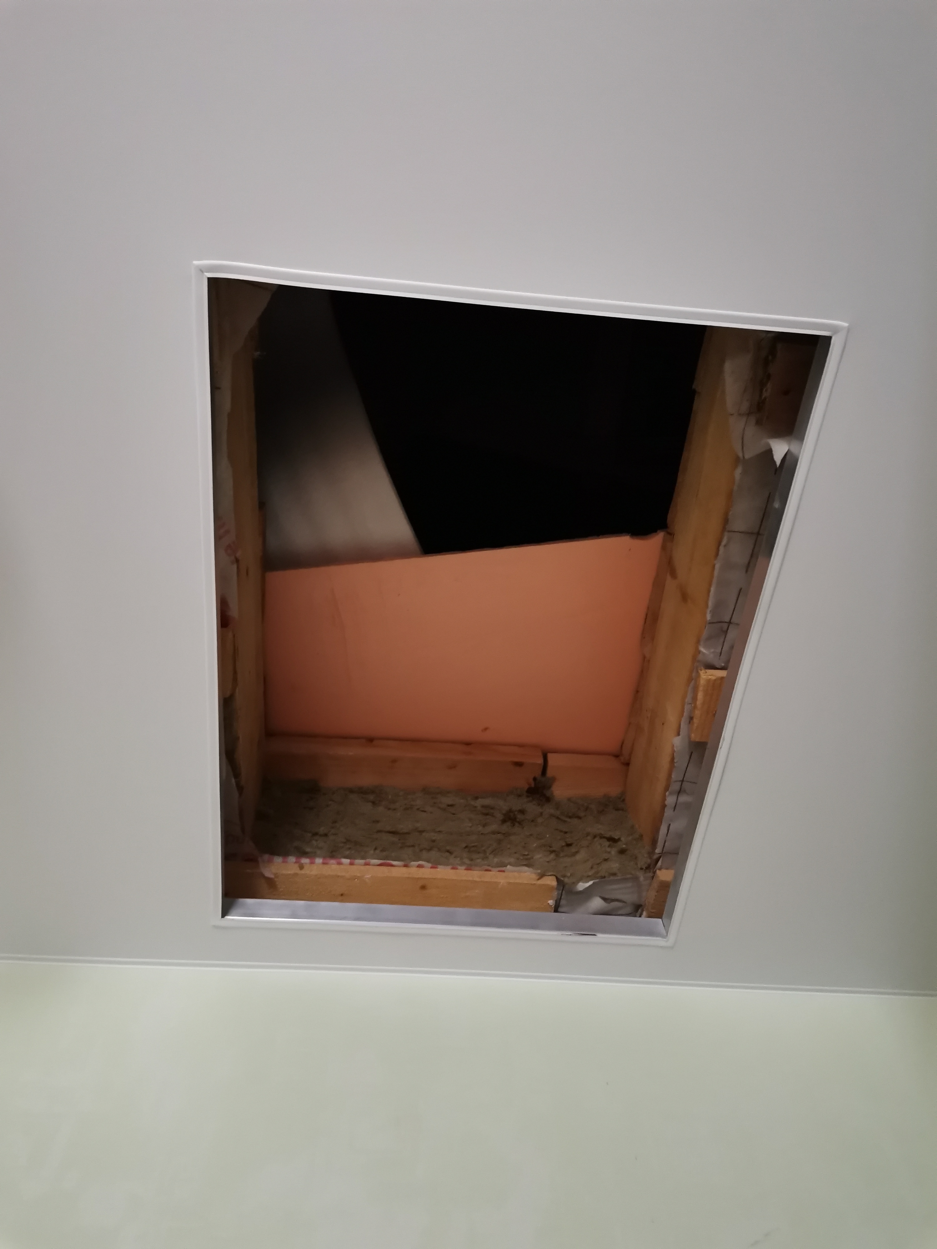

Мне нужен такой люк в стену под проём 132см на 70 см
Представитель компании
Добрый день, Александр!
Ваш вопрос поступил в общий раздел, без указания конкретной модели. Можем предложить люк модели Мега Мастер Элит II- в размере 700*1300(Ш*В) из наличия, либо изготовить по Вашим точным размерам 700*1320(Ш*В) .
Но чтобы учесть все нюансы и не ошибиться с выбором типа и размера люка, можно позвонить по тел.+7 (800) 775-25-37, мы Вас полноценно проконсультируем.

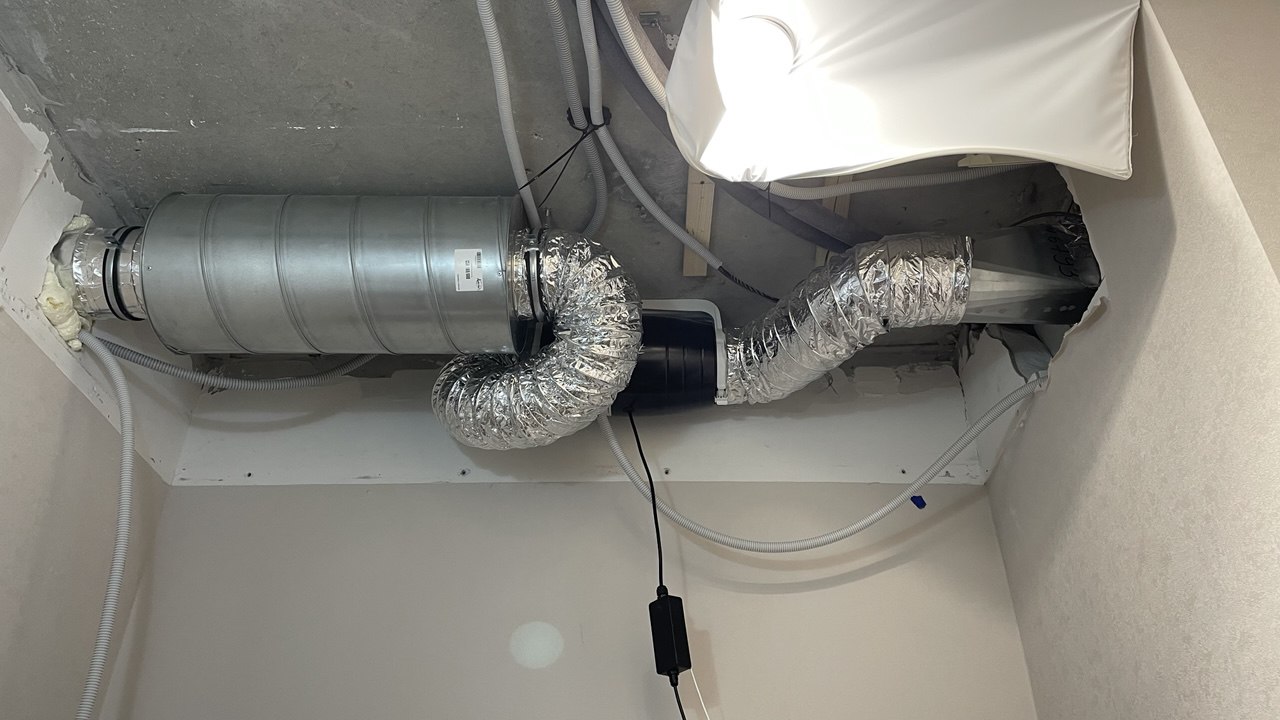

Здравствуйте! Стоит задача закрыть вентиляционное оборудование коробом из гипсокартона, но так как там находится канальный вентилятор, нужен будет ревизионный люк размерами примерно 700х400 мм (в дне короба) для его обслуживания. Также под коробом будет располагаться система хранения, поэтому нужен съёмный люк, который при открытии не будет упираться в полки. Посоветуйте, пожалуйста, на какие позиции надо обратить внимание?
Антон, добрый день!
Рекомендовать что-то конкретное по Вашему запросу сложно, т.к. не хватает вводных данных. Нужно понимание какое расстояние будет от люка под покраску до системы хранения, какая площадь люка будет расположена над системой хранения, в какую сторону необходимо открывание и т.д. В общих чертах запроса можем рекомендовать люк под покраску Мега Мастер Элит 2 400*700 в узком профиле. Благодаря инновационной петле у этой модели люка удобное открывание и он является "условно" съемным (по необходимости).

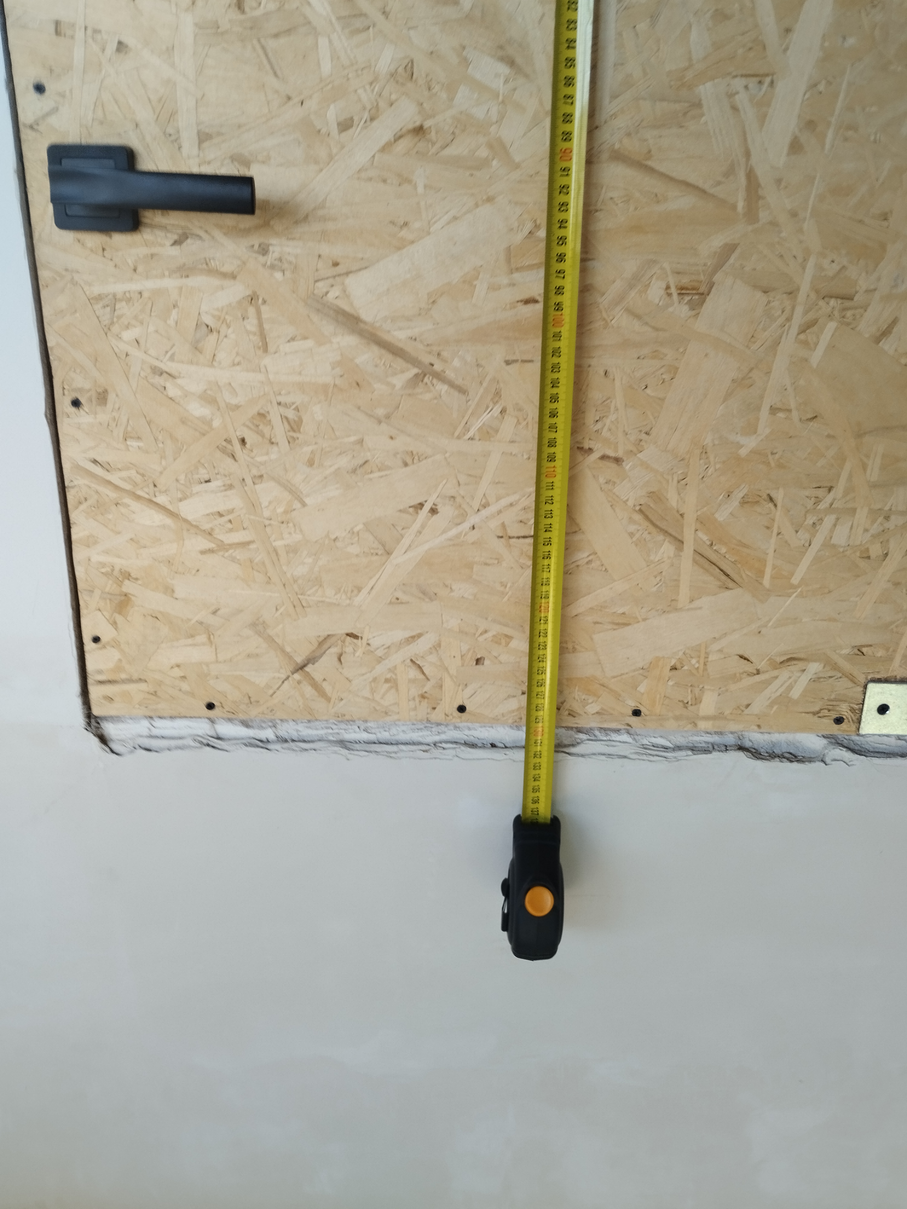

Подскажите: какая самая узкая ширина профиля. Мне надо установить в стену. Максимум 30 мм
Добрый день, Анатолий!
Самый узкий профиль у модели люка Короб -бюджет 30мм https://www.luchki.ru/catalog/luki_pod_pokrasku/korob_30, но в местах замков глубина у него 60мм. Т.к. Вы не указали какой размер люка Вам необходим, обратите внимание на размерную линейку данной модели ( максимальный размер 600*1200(Ш*В)).
Рекомендуем обратиться к нашим специалистам для получения индивидуальной консультации:
- напишите нам на вотсап (https://wa.me/79857746449) или телеграм (https://t.me/luckirf_bot);
- на e-mail: mail@luchki.ru;
- бесплатная горячая линия 8(800) 775-25-37.
С уважением, команда Лючки.рф.

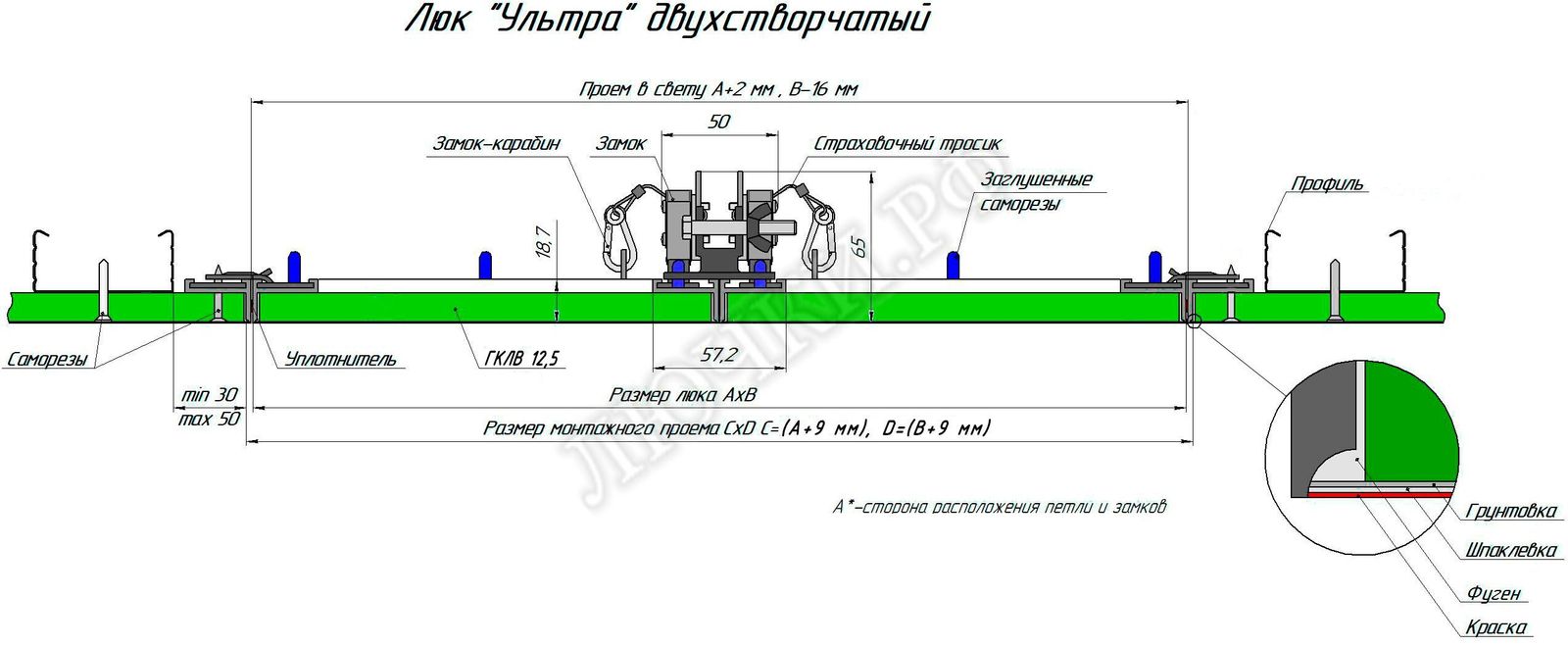

Добрый день. Есть ли у вас более детальные схемы установки потолочного люка двустворчатого? Рассматриваем вариант использования люка в проекте, необходимы схемы для разработки документации.
Игорь, добрый день!
Схема, которая есть на сайте, содержит необходимую информацию о монтаже и об этапах отделки люка. Более подробной схемы, к сожалению, нет.
На пользу могут быть рекомендации по монтажу и отделке.
Порядок выполнения монтажа люка:
Подготовить проем. Размеры проема должны быть на 12 мм больше размеров самого люка по каждой из сторон. От края проема до направляющей должно быть не менее 30 мм и не более 50 мм.
Внимание! Если люк более 700*700 мм, - наклеить на тыльную сторону крышки люка армирующую сетку (серпянку), клеить на ПВА.
Установить люк в проем, выровнять люк и зафиксировать его струбцинами.
Закрепить люк винтами либо саморезами, см. монтажную схему. Винты должны быть установлены через каждые 150 мм.
Проверьте люк на открывание/закрывание, если люк установлен правильно, то крышка люка не должна цеплять раму люка. Крышка люка должна открываться легко.
Финишная отделка люка:
1. Маяком всей финишной отделки должен быть край алюминиевого профиля рамы люка и крышки люка, который имеет толщину 0,2 мм.
Внимание! Финишная отделка люка и основной поверхности стены/потолка не должна выходить за край алюминиевого профиля. Все щели между рамой люка и несущей конструкцией должны быть тщательно прошпаклеваны фугеном. Щели между гипсокартоном на крышке люка и алюминиевой рамкой крышки люка также прошпаклевать фугеном.
2. По периметру основной поверхности стены/потолка и крышки люка наклеить серпянку (сетку), с плотным прилеганием к алюминиевой раме люка и крышке люка.
3. Провести обработку фугеном.
4. Ошкурить прошпаклеванные поверхности.
5. Загрунтовать поверхность основной стены и крышки люка.
6. Зашпаклевать Ветонитом (Шпаклевка [Р).
С 1 по 6 пункты должны быть выполнены в одно время.
7. После шпаклевки необходимо открыть люк и очистить от шпаклевки все торцевые поверхности рамы люка и крышки люка.
8. Наложить на крышку люка и основную поверхность стеклохолст малярный, чтобы скрыть все мелкие трещины и укрепить финишный слой поверхности. Использовать клей ПВА. Произвести финишную шпаклевку основной поверхности и крышки люка. Произвести шпаклевку вдоль и поперек.
9. Ошкурить прошпаклеванные поверхности. Загрунтовать.
10. Открыть люк и очистить от шпаклевки все торцевые поверхности рамы люка и крышки люка.
11. Провести покраску основной поверхности стены/потолка и крышки люка.
