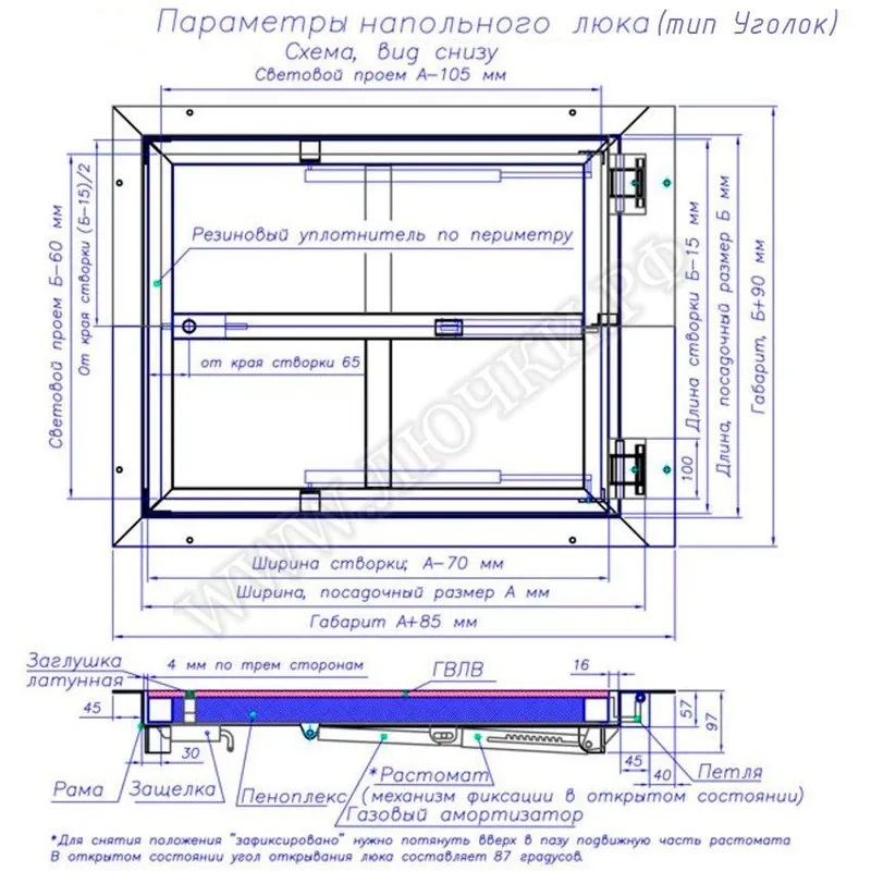

Вопрос был задан на странице
Напольный люк Самоподъемный Невидимка уголок
какое расстояние от проема ( ниши) до стены?
Представитель компании
Александр, добрый день.
Для того что бы уголок рамы не упирался в стену, необходимо не менее 45 мм.

Добрый день! Хотел бы приобрести "Напольный люк Самоподъемный Невидимка уголок 1 створка". Какую нагрузку выдерживает люк, если сверху отделан ламинатом и если керамогранитной плиткой? Какой будет чистовой просвет, если выбрать размер 1200 на 800.
Добрый день, Константин!
При посадочном размере 800*1200 мм (петлевая сторона) размер проема в свету 690*1140 мм
По нагрузке люк рассчитан на проход человека. Люк не рассчитан на проезд техники: автомобили и т.д.
При выборе облицовочного материала ламинат, рекомендуется сделать люк на заказ (либо самостоятельно) и заменить лист ГВЛ в крышке на лист фанеры.

Добрый день! Хотел бы приобрести "Напольный люк Самоподъемный Невидимка уголок 1 створка". Нужны определенные размеры люка 660 на 600 (в чистоте). Данный размер очень важен, в связи с учтенными габаритами бойлера, который будет установлен в подвале. Подскажите какие задавать размеры люка, чтобы в чистоте проем был 660 на 600. Также интересует доставка в г. Раменское и есть ли скидки.
Добрый день, Игорь!
Для получения проема в свету 660ш*600в нужно заказать люк 770ш*660в (петли по высоте)
https://www.luchki.ru/catalog/napolnie_luki/samopodemnyj_nevidimka/ugolok_1_stvorka/203cd44931b8790a9ce4fdc093a069f3
по ссылке можно ознакомиться с характеристиками люка и схемой.
После изготовления люка (5-7 раб.дней) можно сделать доставку курьером в г. Раменское. Стоимость 30р-1км. В пределах МКАДа доставка бесплатная.
Люк можно будет забрать после перемещения в офисе Чертаново или Перово.
Добрый день. Согласно ваших чертежей, длиной люка считается сторона, на которой устанавливаются петли?
Добрый день, Александр!
На сайте обозначаем параметры как Ширина и Высота. Ширина - это горизонталь, высота - это вертикаль, петли располагаются по высоте.
